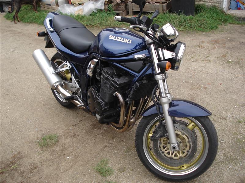

voila quand je l'ai achete y a presque 2ans :
full origine ! seul truc de rajoute les protections type moto ecole ...
apres mettre fait la main dessus et passe le cap de la premiere annee de permis, je me suis lance dans l'aventure du demontage complet de la meule, je crois qu'il n'y a eu que le guidon qui a ete epargne
ensuite decapage compet du cadre a la brosse metalique sur perceuse, puis traitemant anti rouille, apretage et belle peinture noire pour terminer ! dans le meme temps le BO, les fourreaux de fourches et les 2 tes sont sables pour etre peint egalement en noir.
