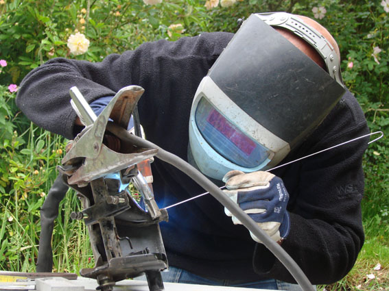

Bonsoir,
Voici le gros œuvre de la journée.
L'objectif de cette étape est de rendre libre la partie centrale du cadre qui loge la boîte à air.
En effet, dans un souci de poids et pour ainsi laisser libre cette espace non vitale, voilà les travaux qu'a effectué mon ami Fogy.
Un grand merci à toi Fogy, qui sans ta précieuse aide, cette intervention n'aurait jamais été possible.
La partie supérieur du cadre
Voici le défunt "cadre" sur notre plan de travail.
Vous remarquerez les nombreuses photos agrandies du "Maître Sepp", oh grand spécialiste du TR1 en Allemagne, qui nous servent ainsi de repères pour les découpes et les points de fixations.
Une fois les mesures prisent, Fogy passe à l'attaque…
Voilà, le cadre est coupé…
Une plaque d'acier, de 3 mn d'épaisseur, lui servira à réaliser les pièces pour boucher les trous restant après les découpes.
Ci-dessous, l'une des pièces qui viendra prendre place sur la partie découpée.
L'artiste soudeur entre en action…
Et voilà le travail, une fois terminé !!!…

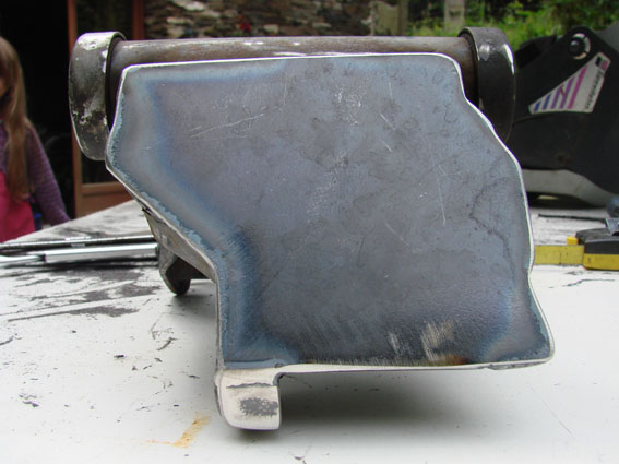

La partie inférieure du cadre
Notre plan de travail avec encore les photos nous servent de guide.
Le bras oscillant a été positionné pour nous faciliter le repérage par rapport aux photos.
Encore de la découpe…
La partie basse du cadre une fois découpée…
Là il s'agit d'effectuer une plaque recouvrant l'espace vide pour conserver une certaine solidité.
Le chirurgien-soudeur en pleine opération…
Admirez un peu le beau résultat, c'est propre, c'est précis, c'est bien fait !!!…
Chapeau Fogy !!!!…
