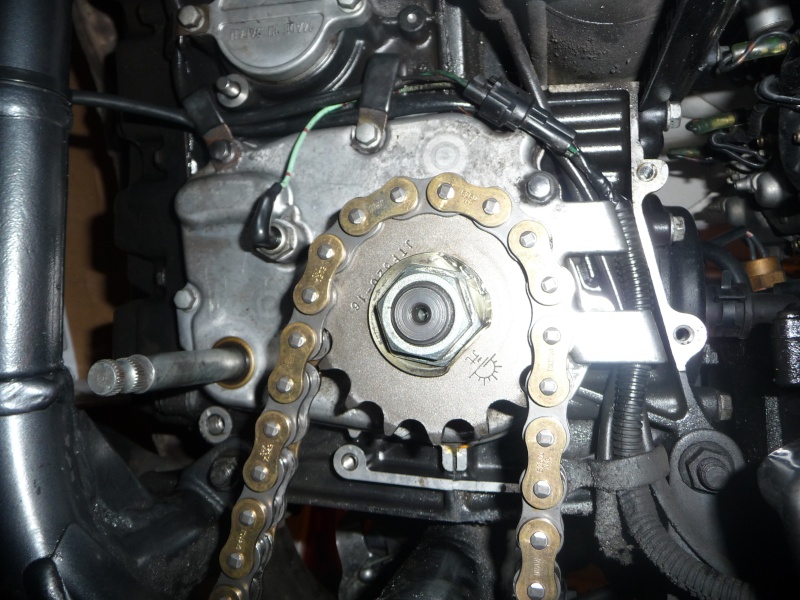

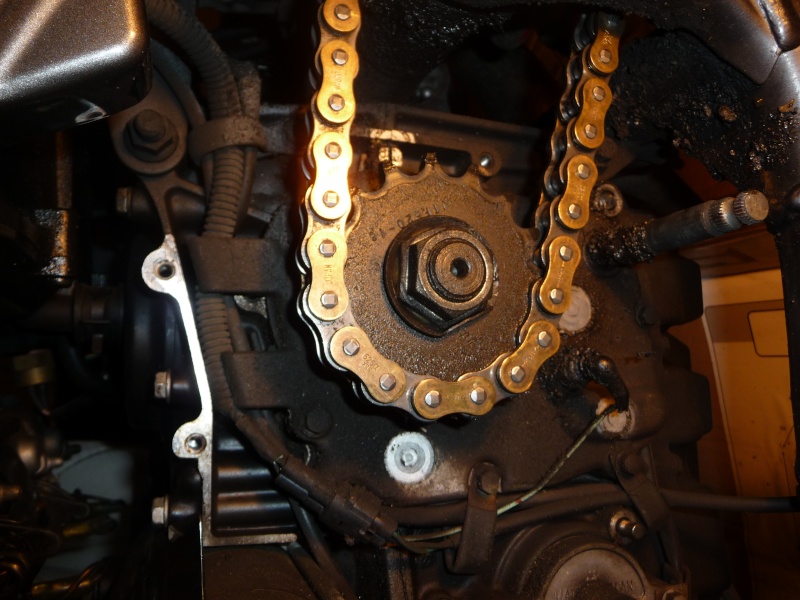

Ça fait deux jours que je nettoie la chaîne : Rolling Eyes
Je la croyais noir mais en faite pas du tout
J'ai démonté le carter de sortie de boite pour faire le grand nettoyage affraid Oh my god (OMG) comme c'est dégueulasse, j'ai retiré 3 cuillères à soupe de Nutella (graiss-camboui-merde-sable)
Sur les photos la chaîne est déjà propre Smile
Avant:
Après:
Demain je graisse au Téphlon Smile
Masculin Nombre de messages : 10969
Age : 45
Moto: Ducati 998 SBK
MessageSujet: Re: [ENTRETIEN] Kit Chaine   Lun 4 Mar 2013 - 23:44
Shocked C'est bien la première fois que je vois tant de merde sur une moto.
Ah non, j'avais oublié le T4 de Warney N'est ce pas Rom !?
En tout cas, tu as bien récuré le kit.
Masculin Nombre de messages : 4770
MessageSujet: Re: [ENTRETIEN] Kit Chaine   Mar 5 Mar 2013 - 9:05
Ouep je suis content de moi Smile maintenant faut que je nettoie le carter (photo 1) Beurk !!!
